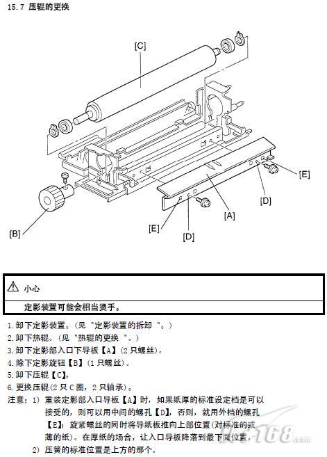

1.卸下定影装置(见〝定影装置的拆卸〝)
  2.卸下热辊(见〝热辊的更换〝)
  3.卸下定影部入口下导板A (2 只螺丝)
  4.除下定影旋钮B (1 只螺丝)
  5.卸下压辊C
  6.更换压辊(2 只C 圈2 只轴承)
  注意 1) 重装定影部入口导板A 时如果纸厚的标准设定档是可以
  接受的 则可以用中间的螺孔D 否则就用外档的螺孔
  E 旋紧螺丝的同时将导纸板推向上部位置(对标准的或
  薄的纸) 在厚纸的场合让入口导板降落到最下面位置
  2) 压簧的标准位置是上方的那个
