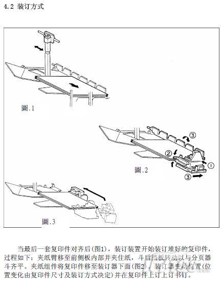

当最后一套复印件对齐后(图1),装订装置开始装订堆好的复印件,
  过程如下:夹纸臂移至前侧板内部并夹住纸,斗后档板转动以与分页器
  斗齐平。夹纸组件将复印件移至装订器下面(图2)。装订器变动位置(位
  置变化由复印件尺寸及装订方式决定)并在复印件上订上订书钉。
