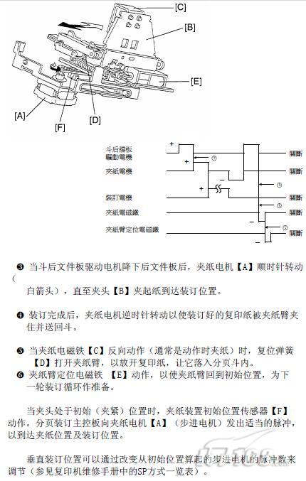

斗后檔板【A】通常竖起,如上图所示。在装订状态中,后挡板放平,如下图所示。
  在装订方式中,当所有复印件被齐纸板齐整后,斗后挡板驱动电机【B】带动齿轮【C】转动。齿轮【C】驱动滑杆【D】以使杠杆【E】降下。
  支架【F】与位于斗后挡板上的销【G】啮合在一起并随杠杆【E】降下。这样,斗后档板便处于水平状态,不会阻碍夹纸装置将纸夹至装订位置。
  在装订过程中后挡板翻下,后档板开启传感器【H】被致动片【I】遮断(见下图)。装订完成后,装订好的复印件被送回斗中,齿轮【C】转过180°,斗后挡板回到初始位置。
