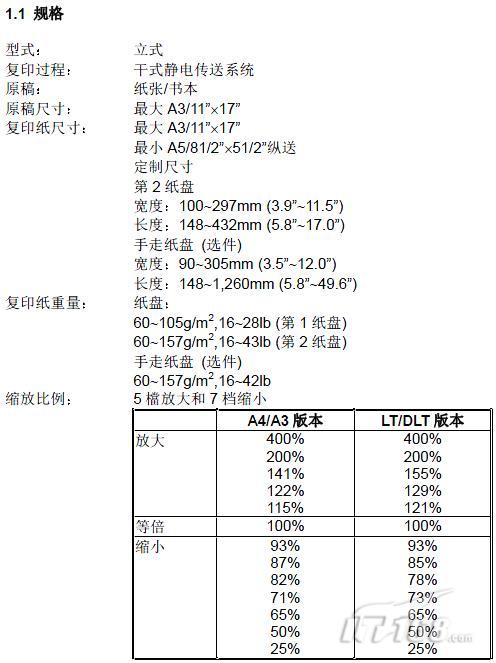

型式 立式
  复印过程 干式静电传送系统
  原稿 纸张/书本
  原稿尺寸 最大A3/11”×17”
  复印纸尺寸最大 A3/11”×17”
  最小 A5/81/2”×51/2”纵送
  定制尺寸
  第 2 纸盘
  宽度 100∼297mm (3.9”∼11.5”)
  长度 148∼432mm (5.8”∼17.0”)
  手走纸盘 (选件)
  宽度 90∼305mm (3.5”∼12.0”)
  长度 148∼1,260mm (5.8”∼49.6”)
  复印纸重量纸盘
  60∼105g/m2,16∼28lb (第1 纸盘)
  60∼157g/m2,16∼43lb (第2 纸盘)
  手走纸盘 (选件)
  60∼157g/m2,16∼42lb
  缩放比例 5檔放大和7 档缩小
