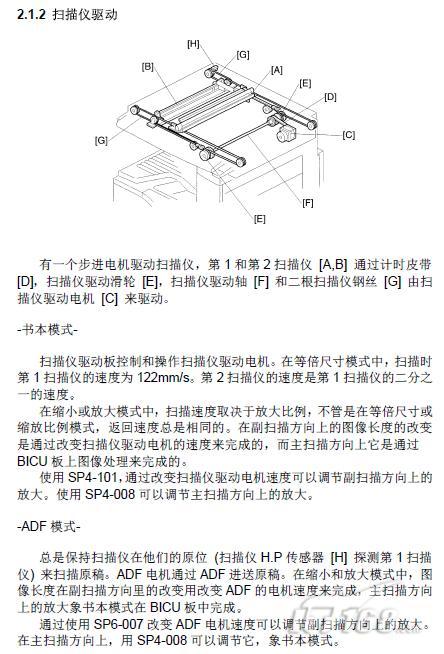

2.1.2 扫描仪驱动
  有一个步进电机驱动扫描仪 第1 和第2 扫描仪 [A,B] 通过计时皮带[D] 扫描仪驱动滑轮 [E] 扫描仪驱动轴 [F] 和二根扫描仪钢丝 [G] 由扫描仪驱动电机 [C] 来驱动
  -书本模式-
  扫描仪驱动板控制和操作扫描仪驱动电机在等倍尺寸模式中扫描时第1 扫描仪的速度为122mm/s 第2 扫描仪的速度是第1 扫描仪的二分之一的速度在缩小或放大模式中扫描速度取决于放大比例不管是在等倍尺寸或缩放比例模式返回速度总是相同的在副扫描方向上的图像长度的改变是通过改变扫描仪驱动电机的速度来完成的而主扫描方向上它是通过BICU 板上图像处理来完成的使用 SP4-101 通过改变扫描仪驱动电机速度可以调节副扫描方向上的放大使用SP4-008 可以调节主扫描方向上的放大。
