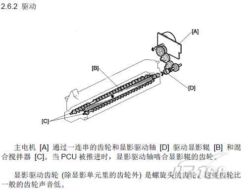

主电机 [A] 通过一连串的齿轮和显影驱动轴 [D] 驱动显影辊 [B] 和混合搅拌器 [C] 当PCU 被推进时显影驱动轴啮合显影辊的齿轮
  显影驱动齿轮 (除显影单元里的齿轮外) 是螺旋头的齿轮这些齿轮比一般的齿轮声音低
