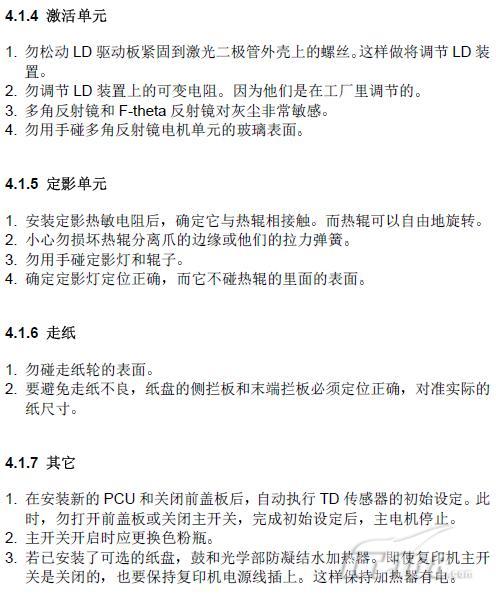

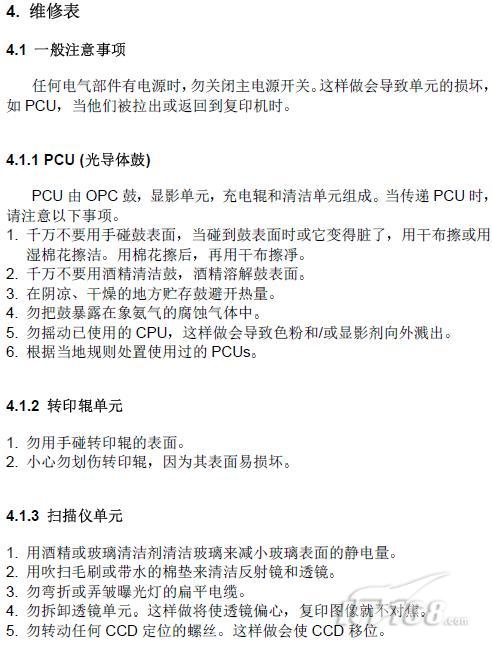

4.1 一般注意事项
  任何电气部件有电源时勿关闭主电源开关这样做会导致单元的损坏,如PCU 当他们被拉出或返回到复印机时
  4.1.1 PCU (光导体鼓)
  PCU 由OPC 鼓显影单元充电辊和清洁单元组成当传递PCU 时
  请注意以下事项
  1. 千万不要用手碰鼓表面当碰到鼓表面时或它变得脏了用干布擦或用
  湿棉花擦洁用棉花擦后再用干布擦凈
  2. 千万不要用酒精清洁鼓酒精溶解鼓表面
  3. 在阴凉干燥的地方贮存鼓避开热量
  4. 勿把鼓暴露在象氨气的腐蚀气体中
  5. 勿摇动已使用的CPU 这样做会导致色粉和/或显影剂向外溅出
  6. 根据当地规则处置使用过的PCUs
