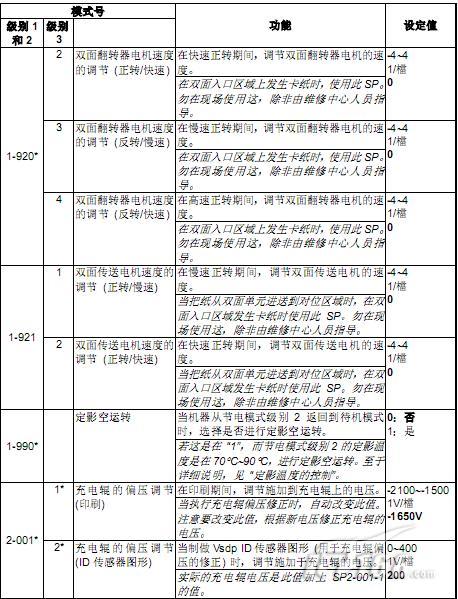

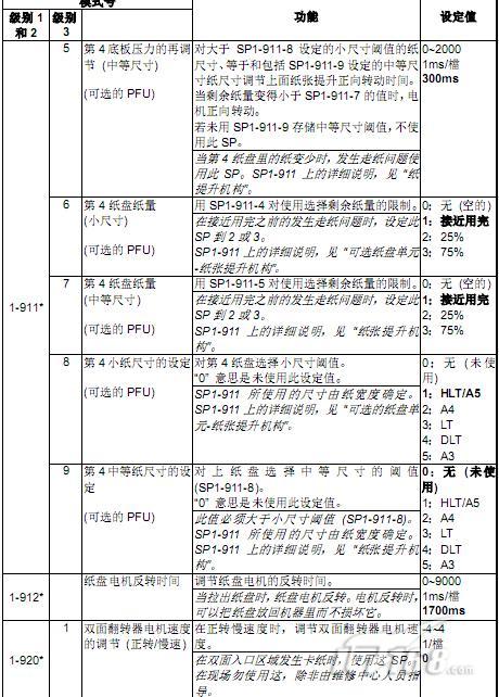

若不用 SP1-911-9 存储中等尺寸的阈值 此 SP 对大于 SP1-911-8 设定的小尺寸阈值的纸尺寸调节上面的纸提升电机的反转时间 若用 SP-911-9存储中等尺寸的阈值 此SP 然后对大于中等尺寸的尺寸调节电机的反转时间 勿输入大于 1200 的值
