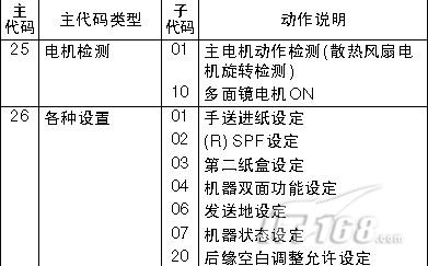

25 电机检测01 主电机动作检测(散热风扇电机旋转检测)
  10 多面镜电机ON
  26 各种设置01 手送进纸设定
  02 (R) SPF设定
  03 第二纸盒设定
  04 机器双面功能设定
  06 发送地设定
  07 机器状态设定
  20 后缘空白调整允许设定

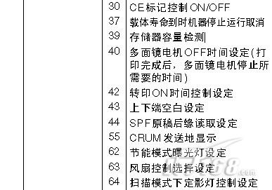

  30 CE标记控制ON/OFF
  37 载体寿命到时机器停止运行取消
  39 存储器容量检测
