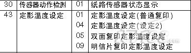

30 传感器动作检测01 纸路传感器状态显示
  43 定影温度设定01 定影温度设定(普通复印)
  04 定影温度设定(设定2)
  05 双面复印定影温度设定
  09 明信片复印定影温度设定

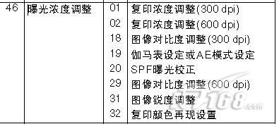

  46 曝光浓度调整01 复印浓度调整(300 dpi)
  02 复印浓度调整(600 dpi)
  18 图像对比度调整(300 dpi)
  19 伽马表设定或AE模式设定
  20 SPF曝光校正
  29 图像对比度调整(600 dpi)
  31 图像锐度调整
  32 复印颜色再现设置
