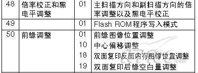

夏普AR-158复印机前缘调整代码
夏普AR-158复印机前缘调整代码
48 倍率校正和黑电平调整
  01 主扫描方向和副扫描方向的倍率调整以及黑电平校正
  49 01 Flash ROM程序写入模式
  50 前缘调整01 前缘图像位置调整
  10 中心偏移调整
  18 双面复印反面内存图像位置调整
  19 双面复印后缘空白量调整

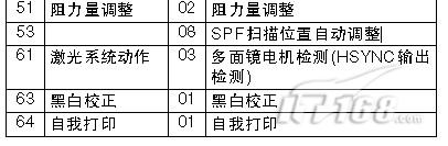

  51 阻力量调整02 阻力量调整
  53 08 SPF扫描位置自动调整48 倍率校正和黑电平调整
