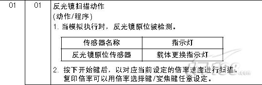

01 01 反光镜扫描动作(动作/程序)
  1. 当模拟执行时,反光镜原位被检测。
  2. 按下开始键后,以对应当前设定的倍率速度进行扫描。
  复印倍率可以用倍率选择键/变焦键任意设定。

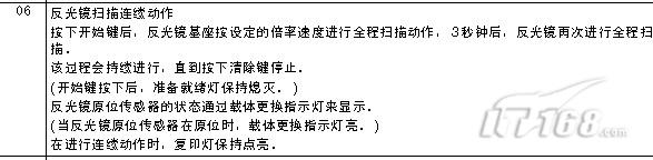

  06 反光镜扫描连续动作
  按下开始键后,反光镜基座按设定的倍率速度进行全程扫描动作, 3秒钟后,反光镜再次进行全程扫描。
  该过程会持续进行,直到按下清除键停止。
