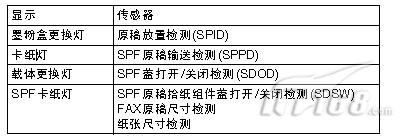

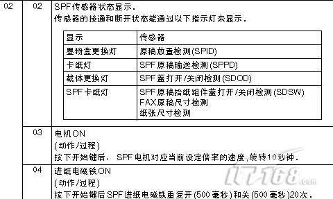

02 SPF传感器状态显示。
  传感器的接通和断开状态能通过以下指示灯来显示。
  03 电机ON
  (动作/过程)
  按下开始键后, SPF电机对应当前设定倍率的速度,旋转10秒钟。
  04 进纸电磁铁ON
  (动作/过程)
  按下开始键后SPF进纸电磁铁重复开(500毫秒)和关(500毫秒)20次。
