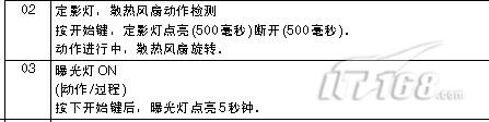

  02 定影灯,散热风扇动作检测
  按开始键,定影灯点亮(500毫秒)断开(500毫秒)。
  动作进行中,散热风扇旋转。
  03 曝光灯ON
  (动作/过程)
  按下开始键后,曝光灯点亮5秒钟。
