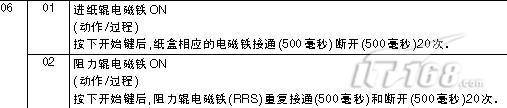

06 01 进纸辊电磁铁ON
  (动作/过程)
  按下开始键后,纸盒相应的电磁铁接通(500毫秒)断开(500毫秒)20次。
  02 阻力辊电磁铁ON
  (动作/过程)
  按下开始键后,阻力辊电磁铁(RRS)重复接通(500毫秒)和断开(500毫秒)20次。

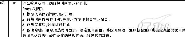

  07 01 卡纸检测状态下的预热时间显示和老化
  (动作/过程)
  1. 模拟代码执行同时预热开始。
  2. 预热时间按每秒计数,并显示在复印数量显示窗口。
