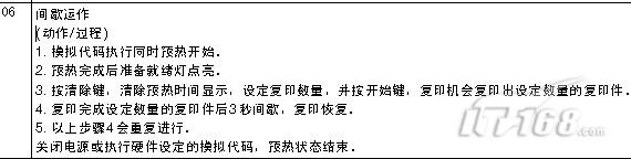

06 间歇运作
  (动作/过程)
  1. 模拟代码执行同时预热开始。
  2. 预热完成后准备就绪灯点亮。
  3. 按清除键,清除预热时间显示,设定复印数量,并按开始键,复印机会复印出设定数量的复印件。
  4. 复印完成设定数量的复印件后3秒间歇,复印恢复。
  5. 以上步骤4会重复进行。
  关闭电源或执行硬件设定的模拟代码,预热状态结束。
  08 01 显影偏压
  (动作/过程)
  按下开始键后,显影偏压输出30秒钟。
