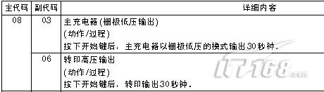

08 03 主充电器(栅极低压输出)
  (动作/过程)
  按下开始键后,主充电器以栅极低压的模式输出30秒钟。
  06 转印高压输出
  (动作/过程)
  按下开始键后,转印输出30秒钟。
  10 墨粉电机运转检测
  (动作/过程)
  按下开始键后,墨粉电机工作30秒钟。
  14 清除U2以外的故障代码。
  (动作/过程)
  清除故障代码后,模拟状态同时取消
