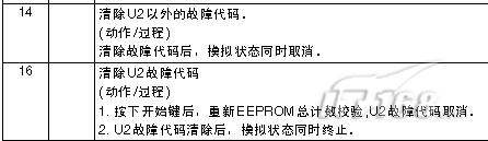

14 清除U2以外的故障代码。
  (动作/过程)
  清除故障代码后,模拟状态同时取消。
  16 清除U2故障代码
  (动作/过程)
  1. 按下开始键后,重新EEPROM总计数校验,U2故障代码取消。
  2. U2故障代码清除后,模拟状态同时终止。

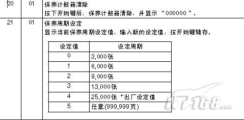

  20 01 保养计数器清除
  按下开始键后,保养计数器清除,并显示“000000 ”。
  21 01 保养周期设定
  显示当前保养周期设定值,输入新的设定值,按开始键储存。
