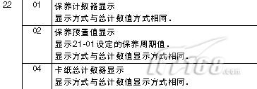

22 01 保养计数器显示
  显示方式与总计数值方式相同。
  02 保养预置值显示
  显示21-01设定的保养周期值。
  显示方式与总计数值显示方式相同。
  04 卡纸总计数器显示
  显示方式与总计数值显示方式相同。

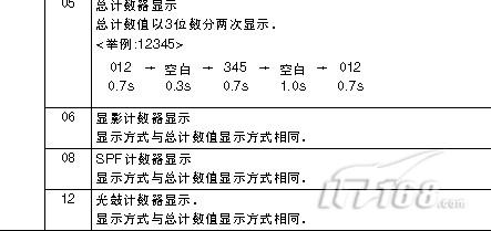

  05 总计数器显示
  总计数值以3位数分两次显示。
  <举例:12345>
  06 显影计数器显示
  显示方式与总计数值显示方式相同。
